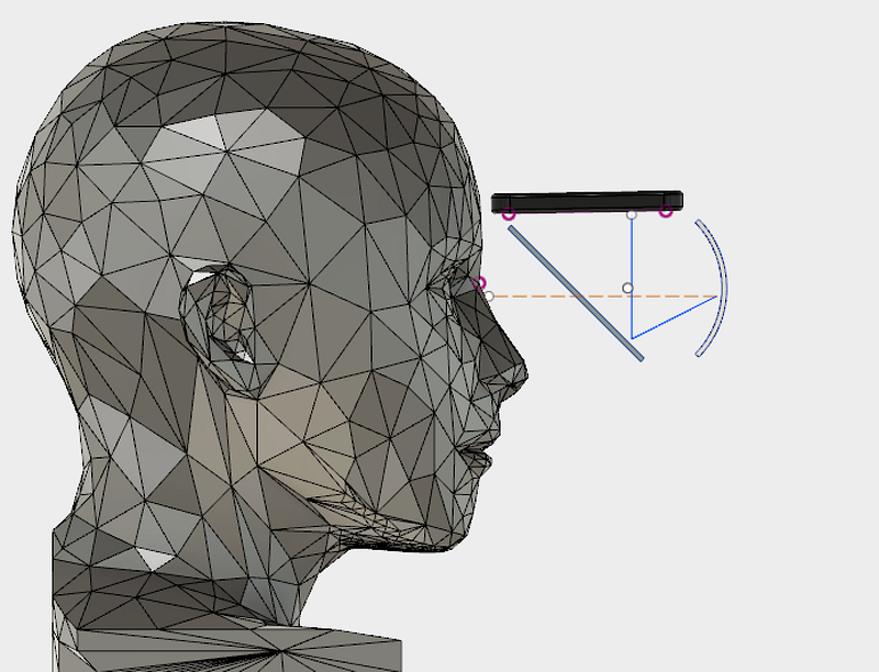

联想 Mirage AR头显的Birdbath光学设计
工作原理:Birdbath光学设计把来自显示源的光线(上图中的蓝线)投射至45度角的分光镜(垂直于前额的黑色矩形)。分光镜具有反射和透射值(R / T),允许光线以R的百分比进行部分反射,而其余部分则以T值传输。同时具有R/T允许用户同时看到现实世界的物理对象,以及由显示器生成的数字影像。从分光镜反射回来的光线弹到合成器上。这是一个凹面镜,可以把光线重新导向眼睛(上图中的虚线)。

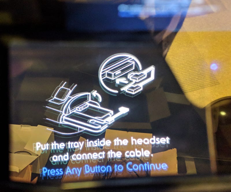

图像质量:当光源从组合器里面和外面反射时,它可能会产生名为重影的伪影现象。
由于显示器上的1080P图像出现扩展,LCD显示屏将产生更大的像素(低像素密度)。微型显示器提供更高的像素密度,因此它们能够以非常小的尺寸生成高分辨率,但代价是亮度下降。
重影示例

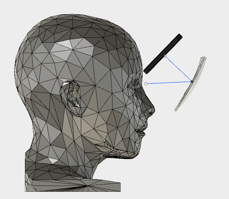

工作原理:虫眼头显采用了相对简单的光学设计。它搭载了低成本的LCD显示源,以及带反射/透射(R/T)值的曲面反射镜。显示器发出的光线直接射至凹面镜/合成器,并且反射回眼内。显示源的理想位置居中,并与镜面平行。从技术上讲,理想位置是令显示源覆盖用户的眼睛,所以大多数设计都将显示器移至“轴外”,设置在额头上方。凹面镜上的离轴显示器存在畸变,需要在软件/显示器端进行修正。

形状尺寸:为了扩大数字图像,并且令其大到可以叠加在真实世界之中,LCD源与透镜的距离需要足够远。

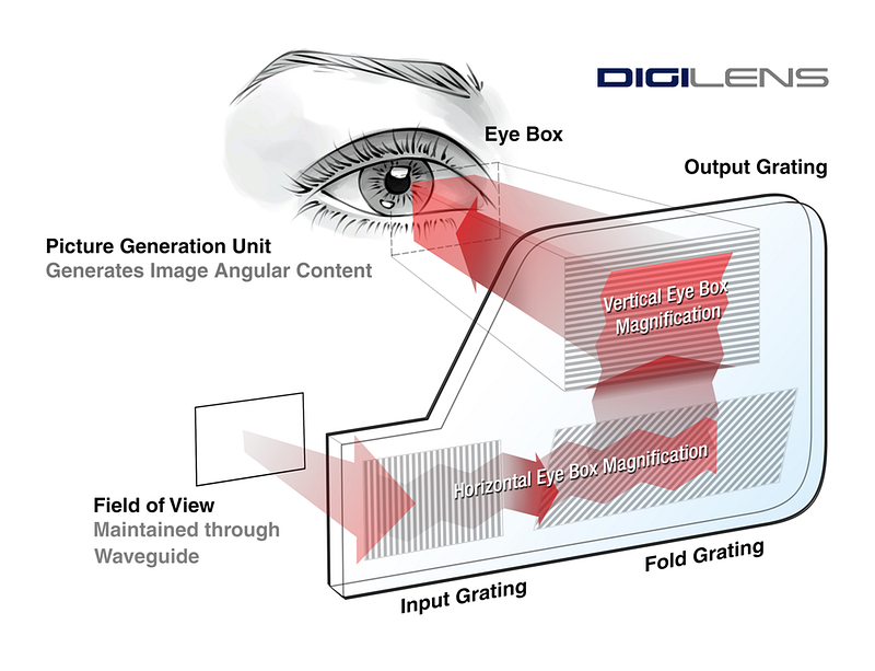

Digilens衍射波导
工作原理:波导代表了光学技术的一种新形式,在形状尺寸,清晰度和重影方面提供了显著的优势,但技术仍然处于开发阶段。显示源通常使用LCOS(硅基液晶)或DLP显示器。LCOS和DLP都通过衍射光栅发射准直光线。该衍射光栅可以重新导向光线,并最终形成扩大的图像,然后再将其投射到眼内。
虽然波导显示器和高分辨率AR体验令人兴奋,但它们的制造成本非常高昂,而且存在明显的废品率。预计波导价格将随着制造工艺的发展而降低,但它们目前仍是高端头显的成本大头。波导头显的零售价在3000美元至5000美元之间。
